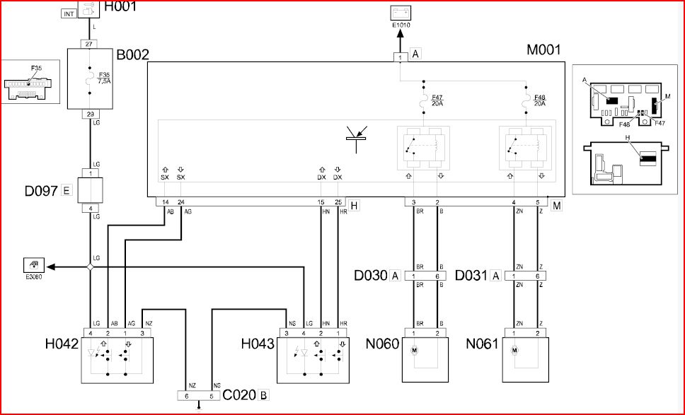

Generalnie w pandzie nie ma osobnego przekaźnika do sterowania szybami. Jest to realizowane poprzez body computer gdzie przekaźnik jest wbudowany. Jak chcesz zrobić z pominięciem BC to trzeba trochę podrutować.
Tutaj oryginalny schemat:

rozmawialem dzisiaj z sprzedaca i powiedzial ze ten modul jest bardzo prosty - sklada sie tylko z 2 przekaznikow.
Jest ktos na forum kto byl by w stanie rozrysowac taki schemat i jakie przekazniki trzeba kupic??
