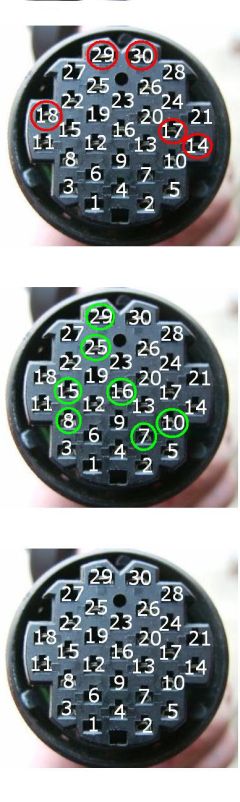

Czy posiada ktoś może opis konektora łączącego "budę" z drzwiami? Rozkręciłem konektor ostatnio u siebie i zauważyłem, że od strony wnętrza jest znacznie więcej przewodów niż w drzwiach, więc chciałbym wykorzystać istniejące konektory do podłączenia ogrzewania lusterek - przy wykorzystaniu oryginalnych przewodów.

złącze wygląda tak (zdjęcie moje, opis by RobertV664):
sprawdź, które przewody występują u Ciebie

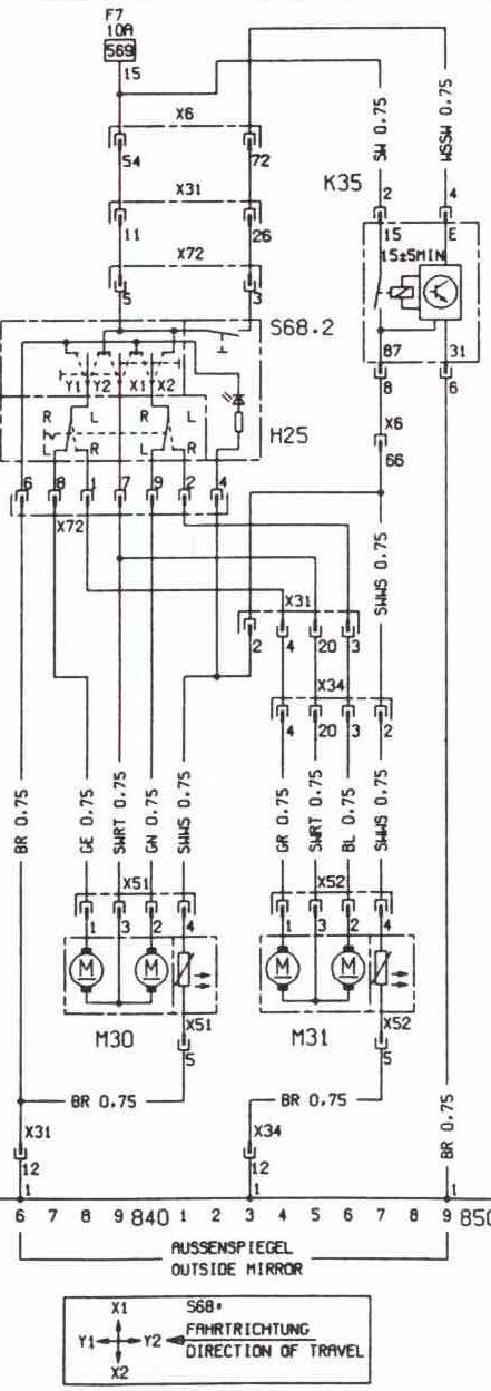

i fragment oryginalnego schematu:
opis:
X6 - złącze tablica rozdzielcza (64 styki),
S.68.2 - przełącznik sterowania lusterkami,
X31 - złącze 30-stykowe drzwi kierowcy,
X34 - złącze 30-stykowe drzwi pasażera,
K35 - przekaźnik czasowy podgrzewu lusterek,
X72 - złącze 9-stykowe - przełącznik lusterek drzwi kierowcy,
X51 - złącze 6-stykowe drzwi - lusterko lewe,
X52 - złącze 6-stykowe drzwi - lusterko prawe
Dodam jeszcze zdjęcie i opis kolegi zielik
i świeższa propozycja kolegi azja;)
