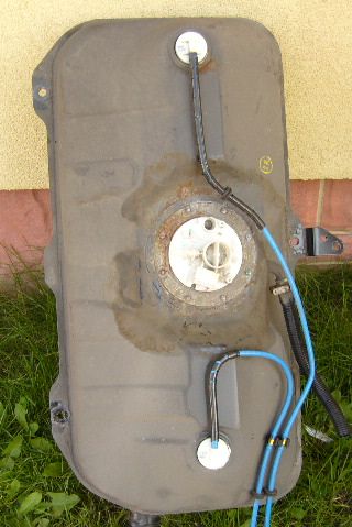

Mam szybkie pytanko podczas wyjmowania zbiornika ułamałem 1 ten niebieski przewód widoczny na fotce dokładnie ten który na zdjeciu jest na dole i idzie gdzies jak wlew paliwa Ułamał sie przy samym zbiorniku i nie ma jak go przykleic próbowałem
Do czego to służy czy mozna bez tego jeżdzic ewentualnie jak to sie fachowo nazywa (domyslam sie ze jakis odpowietrznik) zeby go zanabyc
Dzieki
> 46789856 - ok 60zł w aso lub szukać na szrocie.
OK ale jak to sie fachowo nazywa i czy jakbym zaslepil ten wężyk to da sie jeżdzic? oslabiony.gif
> da sie jeżdzic?
"zawór" przewietrzania zbiornika. jezdzić da się tylko moga być problemy z ciśnieniem w zbiorniku.
a cos wiecej objawy skutki itp..
ja w cc 1100 jeździłem bez niego jakiś czas bo się okazało że poprzedni właściciel zalepił dziurę taśmą, potem założyłem ale nie odczułem żadnej różnicy w dawkowaniu paliwa czu coś. więc możesz smiało jeździć
