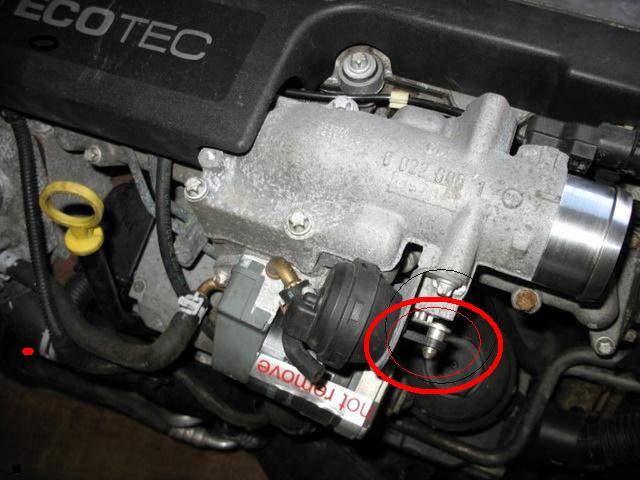

Zastanawiam się co sie stało. Ostatnio po podniesienu maski całkiem od niechcenia próbowałem poruszać tym "dzyndlem" od przepustnicy, który poruszany jest przez zaworek. Stoi jak zaspawany (zaznaczony na czerwono). Co z tym zrobić i jakie są skutki jazdy z niesprawnym elementem.
Zdjęcie poglądowe nie mojego autorstwa.

Tu chodzi o cały element na pierwszym planie zdjęcia. W czerwonym kółeczku zaznaczony jest element który jest nie wiem czemu zablokowany. On wychodzi z tego większego, a porusz nim ten zaworek pod wpływem ciśnienia.

Zdjęcie niewyraźne ale tu chyba o tzw. "gaszak" chodzi. Ta klapka się zamyka przy zgaszeniu silnika i odcina powietrze. IMHO to dodatkowe zabezpieczenie poza odcięciem paliwa, np na wypadek zassania oleju przez turbinę i pracy na oleju. W niektórych silnikach (np Renault) tego nie ma i w przypadku gwałtownego rozszczelnienia się turbiny dzieją się ciekawe rzeczy..
EDIT:
zobacz, przy pracującym silniku powinno mieć inną pozycję niż przy zgaszonym. I nie powinno się tym zbyt łatwo poruszać..

Zaprawdę nie wiem co w tym zdjęciu jest niewyraźnego. Ale to nie jest ważne. Znalazłem podobny element na allegro opisany jako przepustnica.

Ten siłownik (sterowany przez jeden z 3 zaworków elektromagnetycznych) zamyka przepustnicę w kolektorze gdy silnik jest gaszony. Dzięki temu silnik gaśnie bardziej... dostojnie wink.gif.
Bez rzucania się się na wszystkie strony.
Fabryka wprowadziła to do Y20DTH w MY2003 (podobnie jak chłodzony cieczą EGR).

Faktycznie ostatnio telepie silnikiem przy gaszeniu. Co do zmiany położenia to pozostaje cały czas w tej samen pozycji Tak w trakcie pracy jak i przy wyłączonym silniku.

Rozumiem ze ktos gasi auto a Ty patrzysz czy w czasie tej operacji porusza sie ten dinks?
W takim razie za pewne uszkodzony (brudny) zaworek elektromagnetyczny, albo pęknięta rurka podciśnienia.

W takim razie pytanko, czy problemowe jest rozkręcenie tego czegoś i wyczyszczenie od środka?
Nie jeśli będzie się uważało przy rozbieraniu. Plastikowe zatrzaski nie lubią brutalnej siły wink.gif.
