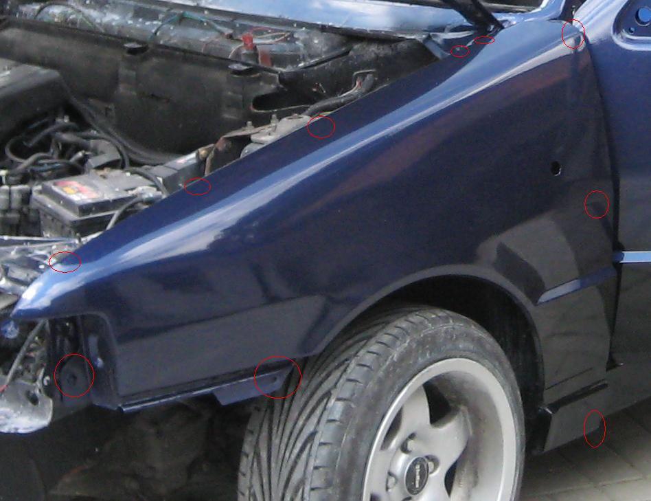

> co trzeba zrobic aby zdemontowac blotnik pp

> prawy przod
wyjąc lampe tam jest śruba
pod klapą (zdjąc klape)
zdjąc dzwi i na dole przy progu
aha jeszcze pod nadkolem (taki wspornik)
do wszystkiego przyda się bardzo opalarka
Ja miałem małą kolizje z błotnikiem prawym.Wymieniał blacharz.Z tego co wiem i co moge napisać to trza ściągnąc nadkole,maski niekoniecznie bo resztkę starego błotnika zostawił(wyciął ten kawałek blachy gdzie montowana był stary błotnik)odkręcił srubki przy rdzwiach ,ściagnał migacz.Odnośnie migacza to musisz mieć płaski srubokręt i podwarzyć taki plastik który to trzyma ten migacz tylko ostrożnie oby niczego nie popsuć:)To tyle co wiem!!!:):)
