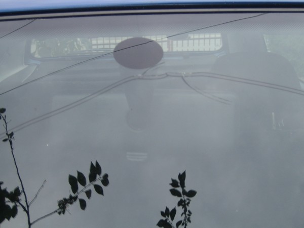

Jak to możliwe???
Jak to możliwe? Udeżyłem przypadkowo głowa w lusterko wewnetrzne. Siła była nie duża, nawet głowa nie bolała hehe.gif A efekt sami widzicie frown.gif
> Moze szyba byla juz wczesniej lekko peknieta
> P.S. Zapianaj pasy
Nie była peknieta, nie miała nawet zadnego zadrapania.
Dzieki za rade, ale to nie wczasie jazdy sie stalo. Pod fotel pasazera "coś" mi wpadło i jak się juz odchylałem to...
Poprawiam lusterko i widze pekniecie.

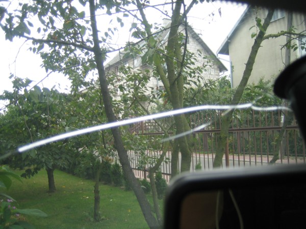

> I jeszcze jedno zdjęcie
czy autko było walone z przodu w bok albo miało dachowanko kiedyś ?
O ile wiem to nie. Mechanik też mnie zapewnia że nie. Rok temu miałe stłuczkę, ale naprawdę nic poważnego. Tylko rejestracja się pogieła, a zderzak prawie nic. Delikatnie z boku odskoczył.
no to dziwne...a zawias seria i twarde na maxa?
Samochod obnizony. Twardszy od serii, ale bez przesady. Jeszcze można wytrzymać zlosnik.gif
1,5 roku jezdze tym samochodem i kiedys też uderzyłem głowa w lusterko i nic nie było. Czy to możliwe że to przez nagrzanie od słońca?

Powiem ci tak - mi stało się to samo i dokładnie w ten sam sposób.... oddzieliła się wewnętrzna warstwa szyby od zewnętrznej i poszły "wąsy" do okoła tak na 3-4cm - naszczęście. Odrazu pojechałem do fachowca od szyb - ponawiercał wąsy na końcach żeby nieszły dalej i wcisnął klej pod ciśnieniem i jest ok - już dwa lata śmigam i nic.

Ale widzę że twoje pęknięcie jest nietyle od samego udeżenia co od naprężeń na szybie - na 100%..... wg mnie sztywność karoserii została naruszona - jakaś stłuczka, twarde zawieszenie itp.... albo wymieniana w przeszłości szyba....

A widać coś? Jakieś ślady? Nie wiem czy z tym moim pęknieciem da się coś zrobić. Najwyżej jutro skoczę do ubezpieczyciela.

nie - od słonca nie mozliwe, a to wydaje mi sie odosobniony wypadek..chyba ze na budzie są potezne naprezenia, dlatyego pytałem o zawias
