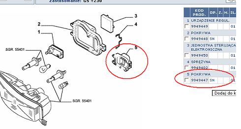

Orientuje sie ktos czy mozna dokupic ta zaslepke czarna w reflektorze kierowcy. Chodzi o ta blizej silnika
Podjedż do jakiegoś asio i niech sprawdza w eperze czy maja i za ile ? ok.gif20.GIF
Koszt ~40PLN frown.gif. Wie ktos moze czy one sa symetryczne? bo na zdjeciu jest lewy a ja potrzbuje prawy.
Jeżeli są lewe to i prawe powinny być prawda?

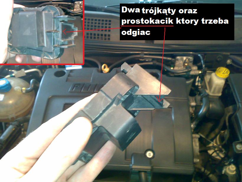

Chodzi mi o sposób zdjęcia pokrywy (tej mniejszej) od żarówki świateł długich. Nie chce czegoś wyłamać.... HELP
Zalozmy ze mowimy o prawej stronie auta (albo lewej zalezy jak patrzec - w kazdym badz razie tej z akumulatorem smile.gif).
Stojac przed samochodem jak sie nachylisz to zobaczysz ze z lewej strony zaslepki wystaja dwa 'trojkaty' plastikowe jeden nad drugim a pomiedzy nimi jest taki prostokatny element. Wystarczy go chwycic, odgiac w prawo i wyjac zaslepke. Najlepiej zdjac pokrywe akumulatora - jest wiecej miejsca.
EDIT: Oto i ona smile.gif
A tak w temacie wyjasnienia dlaczego zakladalem watek. Kiedy wymienialem zarowke pokrywe polozylem z boku i po prostu o niej zapomnialem blush.gif. Siedzac w pracy przypomnialem sobie o niej i z tad ten temat. Okazalalo sie jednak ze podczas jazdy wyladowala na oslonie silnika zlosnik.gif. Jak widac do czegos sie jednak przydaje i 40 PLN w kieszeni 270635636-JUMP2.gif

Stokrotne dzięki Kolego, chodziło mi wprawdzie o lewą stronę, ale jestem pewien, że sposób wysunięcia tej klapki jest taki sam...
