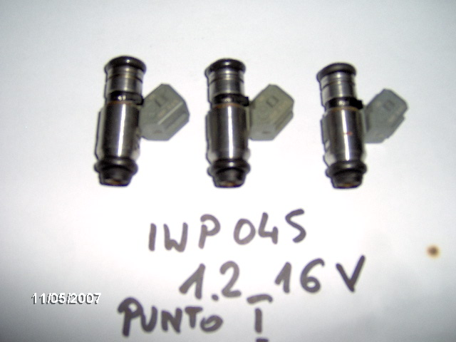

huba301 Napisano 30 Października 2008 Udostępnij Napisano 30 Października 2008 > albo zrobić remap albo zmienić wtryski na szare IWP045 200 ccm/3 bar a ja takie w 8v testuje Odnośnik do komentarza Udostępnij na innych stronach More sharing options...

huba301 Napisano 30 Października 2008 Udostępnij Napisano 30 Października 2008 > A te szare jaka maja wydajnosc? napisałem wyżej Odnośnik do komentarza Udostępnij na innych stronach More sharing options...
Lesiu_Zett Napisano 31 Października 2008 Autor Udostępnij Napisano 31 Października 2008 > napisałem wyżej czyli mam takie u siebie... a proponujesz wymiane na takie?? Odnośnik do komentarza Udostępnij na innych stronach More sharing options...
Prozaq Napisano 31 Października 2008 Udostępnij Napisano 31 Października 2008 > czyli mam takie u siebie... > a proponujesz wymiane na takie?? dokładnie,albo wtryski pod kompa albo remap kompa pod wtryski IWP 045 Odnośnik do komentarza Udostępnij na innych stronach More sharing options...
Lesiu_Zett Napisano 1 Listopada 2008 Autor Udostępnij Napisano 1 Listopada 2008 > dokładnie,albo wtryski pod kompa albo remap kompa pod wtryski IWP 045 Szkoda tylko ze te wtryski nie są mechanicznie zamienne i trzeba zmieniać z całą listwą/ Chce się ktoś moze zamienić ?? Odnośnik do komentarza Udostępnij na innych stronach More sharing options...
