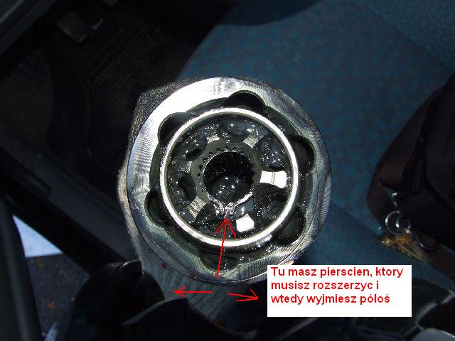

a możne jakieś foto, rysuneczek cfaniaczek.gif bo narazie nie wiele mi to mówi domyślałem sieże tak jest jakaśsprężynka/pierścień zabezpieczajćy ale nie mogłem go odnaleźć sick.gif
tu masz foto pogladowe
ja nie mam narzedzia specjalnego do tego - udaje mi sie to zawsze rozszerzyc zwykłymi wąskimi szczypcami
