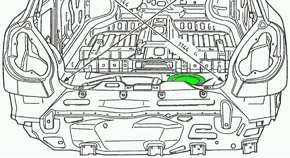

W prawym dalszym rogu bagażnika pod dywanikiem masz klapkę - odkręcasz i juz widać wierzch pompy, przewody paliwowe i kabelki.
dziś poszukam, tylko nie kojarze klapki...? w podłodze bagażnika czy może błotniku?nadkolu, czy bez tego żółtego pudełeczka bede mógł jakoś sprawdzić czy tam dochodzi prąd?

Tutaj:
O jakie pudełeczko Ci chodzi? Miernik? Żarówka i dwa kabelki - jak zaświeci, to prąd jest.
