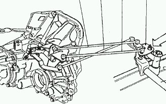

Tomasso , mozesz wrzucic rysunek jak wyglada to ustrojstwo dla 2.0 b- dzieki smile.gif
Tak samo jak dla 1,8 i 1,6.
Załączam.
Od gory do ciegien sie nie dostaniemy ,niestety crazy.gif , trzeba sciagac wydech grinser006.gif . Bede to robil bo cos mi za gleboko lewarek wpada grinser006.gif i chyba wali juz o oslone wydechu zlosnik.gif
