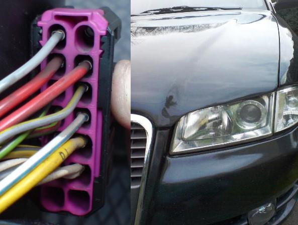

Panowie mam problem bo mam xenony z A4 S4 a wcześniej były chyba zwykłe lampy z A4. W czasie jazdy jak przełacze na długie to xenon się wył i nie śiwci i gdy zmieniam na krutkie to jest błysk przygasnięcie i rozjasnianie sie aż się rozświeci, w czasie jazdy nei jest to zbyt dobre bo nic nie widać w nocy przy takim przełączaniu. DOwiedziałem się ze trzeba w kostce od włącznika świateł przełożyć zółty kabelek tylko teraz jest problem bo gość pisał zeby go z miejsca o oznaczeniu 56b dac na styk 56 ale u mnie nie ma takiego oznaczenia tylko mam od 1 do 14
Na fotce widać jakie lampy i jaka kostka jest, na dole tej kostki są dwa wolne miejsca bo tylko w nie da sie przełożyć ten żółty przewód bo do pozostałych wolnych nie wejdzie bo tam bolce są za małe. Mieliście kiedy z tym doczynienia?? moze coś poradzicie?

wyciągnij kostkę i zobacz na od drugiej strony, na wtyczkę, a jeśli nie na wtyczkę to na gnieździe powinno być.
aha, powyższy opis tyczy się Audi B4 a nie A4, ale być może jest podobnie.

Już zrobiłem, dalem żółty kabel na pozycje 9 i świecą jak powinny. Temat uważam za zamknięty. ok.gif
