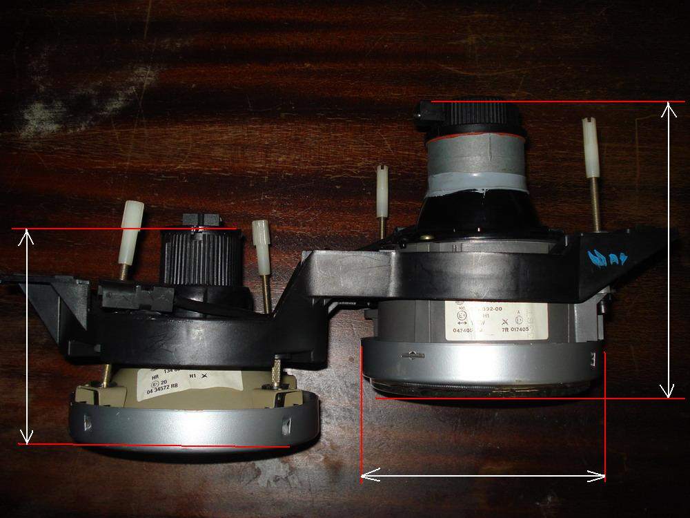

A czy jesteś w stanie sprawdzić i porównać wymiary zewnętrzne reflektorów do E30 i E34? Dla ustalenia uwagi, abyśmy mówili dokładnie o tym samym, chodzi mi o taką część:
Mogę Ci dokładnie zmierzyć średnicę reflektorów, a głębokość tylko "na oko" bo nie mogę wymontować ich z samochodu...
Bardzo poproszę. A to będzie z E34 czy E30?
> nie możesz czy nie chcesz?
...faktycznie nie chcę.
Chociaż wkłady/soczewki już wymieniłem zaraz po zakupie... IThankYou.gif

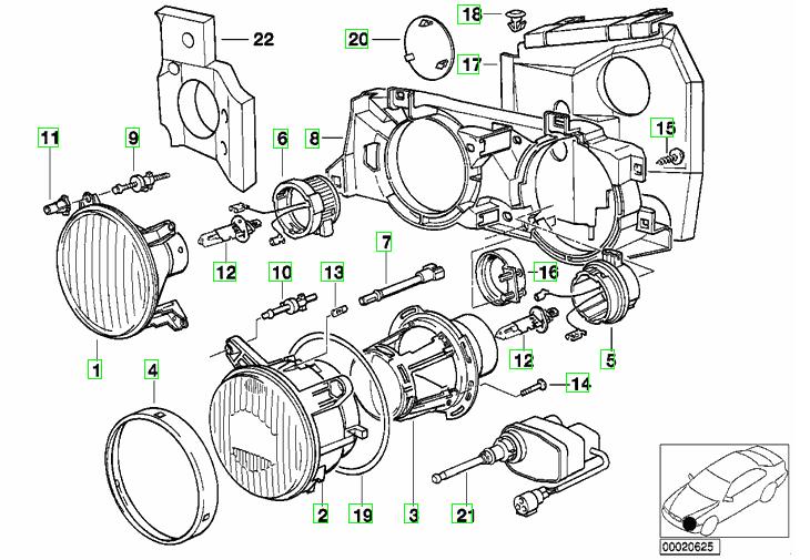

Lampy od e34 wygladają tak:
Element nr 2 to lampa (szkło, obudowa z mocowaniami), element nr 3 to wkład lampy (soczewka, reflektor, mocowanie żarówki).
Oba te elementy można kupić oddzielnie.
Na pierwszy montaż szły produkty Hella i Bosch.
Zamienników jak wiesz jest mnóstwo. Ja kupiłem wkłady Hella, kosztowały 80PLN per sztuka...
A czy miałbyś podobny schemacik do lamp do E30?
pytanko drugie: czy w E30 występowały lampy z regulacją wysokości? czy dobrze widzę, że na schemacie element 21 to właśnie silniczek regulacji wysokości reflektora?
Pozdro
B

W E30 był regulacja hydrauliczna, która w 90% jeżdżących dzisiaj e30 nie działa i ludzie kombinują z silniczkami elektrycznymi, gdyż ta hydraulika jest praktycznie nienaprawialna tongue.gif.
> ta hydraulika jest praktycznie nienaprawialna .
A czy może w E34 była regulacja elektryczna?
Pozdro
Bartek
> uuuuuuuu, jak przykro.
> Pozdro
> Bartek
W e34 regulacja była elektryczna.
