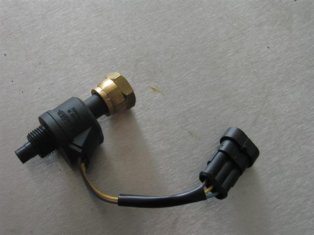

Czujnik prędkości w skrzyni biegów 1,2 8V.
Jak, że jesteście najbardziej obeznani, w Fiatowskich skrzyniach biegów, pytam o nadajnik.
Jest sobie taki nadajnik:
Czy będzie pasował, do skrzyni ze Sieny 1,2 8V ???
Wg Eper`a NIE (numer: 46466694)
Da się go fizycznie przykręcić ?
Jeżeli tak, to czy wskazania będą poprawne ?
Nic nie doradzicie ?
IMO, jesli koniec "linki" wkrecany w skrzynie ma taki sam ksztalt, to licznik powinien dobrze wskazywac...
Odgrzewam temat kupiłem ten czujnik za 20zł z przesyłką na Allegro (była licytacja, więc nie mogłem wam wcześniej powiedzieć grinser006.gif) wink.gif

Do skrzyni C514 - czyli tej co były w sienach 1.2 8V nie będzie pasował..
> pasował..
dlaczego ?
> pasował..
patrząc po numerze katalogowym to jest chyba do 1.6. nie sprawdzałem czy linka w 1.6 jest taka sama ale myślę, że może pasować...
