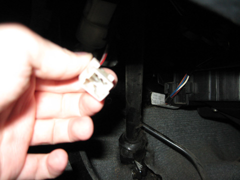

Siema! Co to za biała wtyczka dyndająca pod kolumną kierownicy. Dwa przewody wchodzące do niej mają kolory biało-czerwony oraz niebieski. Nie mam pojęcia do czego ona służy, więc pytanie jak zwykle brzmi: o co chodzi z tą wtyczką?
> Tak to wygląda!

Nie to jest biała prostokątna wtyczka z dwoma pinami w środku!

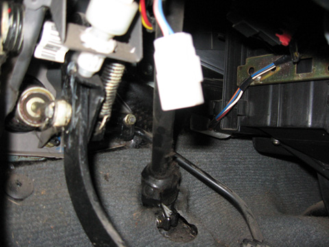

Przekrój na tym zdjęciu!
Czy może być to wtyczka do zasilania elektrycznych podnośników szyb. Według ksiązki schemat elektryki szyb zawiera takie kolory przewodów RB-czerwono-biały i A - błekitny? Czy ktoś to moze sprawdzić?
tak lepiej
Sprawdź na niej napięcie, przed i po załączeniu zapłonu.
Potem poszukaj bezpiecznika od elektr. szyb wyjmij go i sprawdź jeszcze raz wink.gif

masz Air Bag kierowcy?
> jak nie to własnie słuzy do dalszej częsci instalacji Air bagu
No nie mam ! To mówisz , że ta wtyczka to do poduchy jest. Jak tak to sprawa się wyjaśniła. Dzięki
tak
