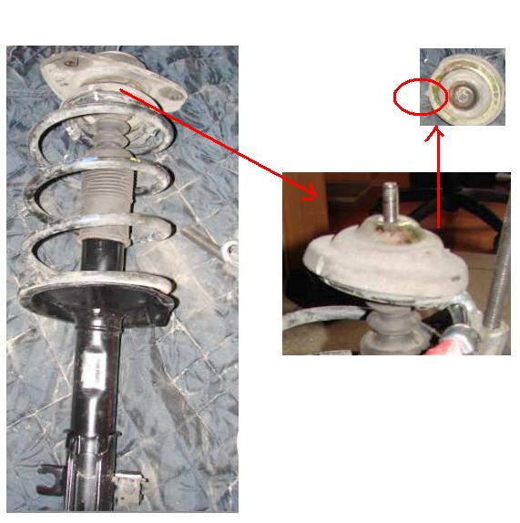

Witam,
czy może mi ktoś powiedzieć jak należy ułożyć górną podkładkę,
a raczej górną osłone spręzyny (tak to chyba się zwie)?
[szczegóły na rysunku]
Chodzi o to, że ta podkładka ma taki trójącik, który prawdopodobnie wskazuje kierunek przy montażu. (na rysunku czerwone kółeczko)
Tylko jaki kierunek?
Względem czego się to ustawia? Wzgledem spręzyny lub tej gumowej podkładki?
A może nie ma to żadnego znaczenia, chociaż z uwagi na kształt
wychodzi, że musi się to wraz zgumą dopasować do sprężyny.

Względem gumowej podkładki, a później całość przykłada się do sprężyny.

jak dobrze pamietam trojkat jest w elemencie metalowym i w gumie, trzeba je ze soba spasowac
