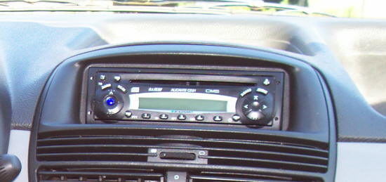

Po prostu wyciagasz to zaslepke-kieszonke, nie trzeba duzej siły, ciagniesz do siebie: zwykle zatrzaski, nawet to specjalnie mocno nie siedzi. wink.gif
Montujesz ramke i radio. Jak masz glosniki to istalacja tez jest zrobiona, wiec wpinasz tylko kostki ISO i antene. waytogo.gif
Przyklad:
