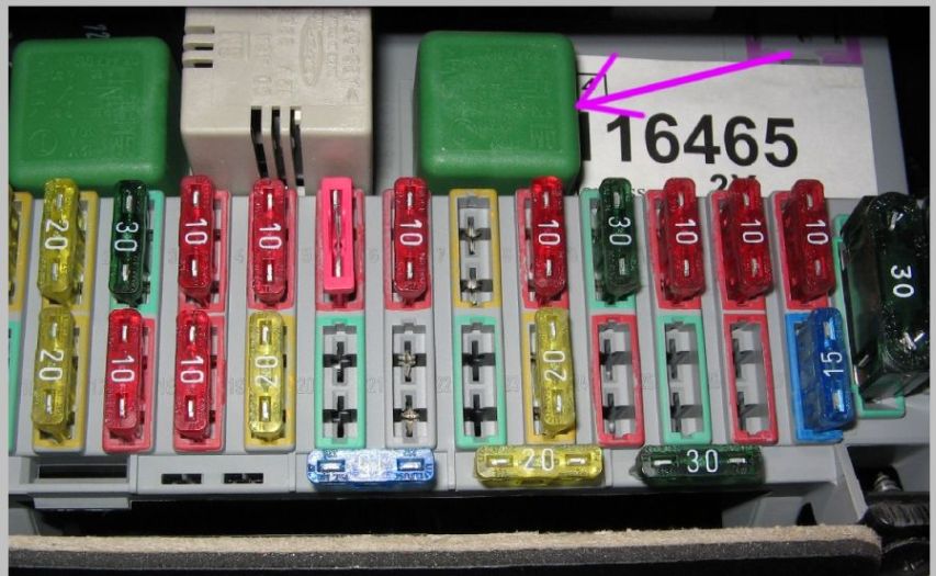

sprawdziłem... niestety myliłem się spineyes.gif - mam przekaźnik...
dokładnie ten odpowiada za klakson
> sprawdziłem... niestety myliłem się - mam przekaźnik...
