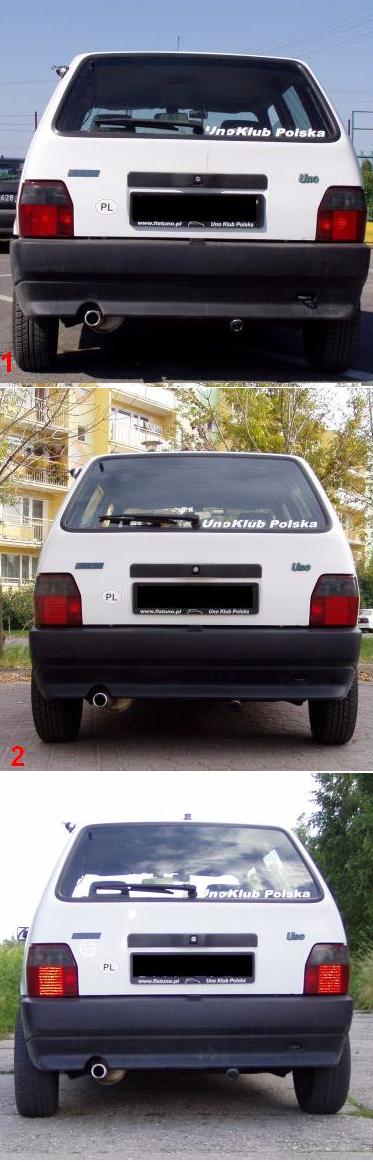

1. seria 4.5 cala ET 45
2. sej 5 cala ET 33
3. bmw 5.5 cala ET 18
