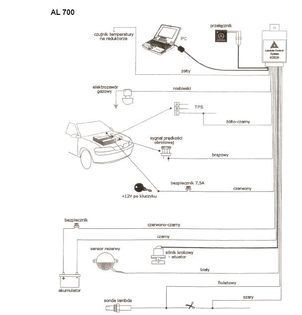

>Ma ktoś może schemat podłączenia AL-700,...
Ma. Jest w załaczniku
To sugerujesz żeby sprawdzić połączenie po stacyjce do bezpiecznika? Czerwony kabel? Ale w dalszym ciągu nie wiem jaki związek ma z tym brak połaczenia centralki z kompem, skoro samochód jak już się przełączy na gaz to chodzi (a z kompem i tak się nie łączy).

To inna bajka - program Amon reaguje na przełaczenie kluczyka w stacyjce i ustanawia połaczenie z centralką, ale tylko wtedy, jeśli zasilanie jest podłaczone wg schematu. Gazownicy, żeby zaoszczędzić roboty podłaczają "plusa po stacyjce" do zasilania pompy paliwa, które jest "plusem po stacyjce", ale dopiero, gdy właczony jest silnik (ja tak miałem u siebie!). Na postoju tam nie ma napięcia, więc Amon nie uaktywnia połaczenia interfejs-centralka. Sprawdź, czy na centralce pojawia się napięcie po stacyjce po przekręceniu kluczyka i pozostaje tam nadal.
Nie. Poprostu chciałeś schemat podłączenia. Dlatego zamieściłem go. Przyczyny takiego zachowania centralki nie znam, ale jeżeli nie można połączyć się z nią, to moje pierwsze skojarzenie to uszkodzennie samej centralki.
