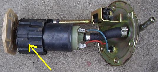

czy ta gume (zolta strzalka) mozna zastapic opaska zaciskowa? chce kupic sam wklad a ta guma po wyjeciu pompki rozpadla sie

Bo to jest pompa do wersji 82 i 90 KM. można zamontować ale z mocowaniem będzie trzeba zakombinować, jakieś opaski czy coś.
Raczej kup z tej aukcji:
http://allegro.pl/item463072136_pompa_paliwa_0580453509_0580314154.html
> Mam jeszcze pytanie o gume wokol pompki - mojej juz praktycznie nie
> ma, czy można zalozyc opaske zaciskowa, czy ta guma spelnia
> jakas role?
Tylko role mocującą pompę.
