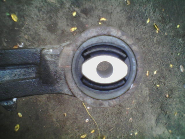

Aby do mnie dojechac trzeba przejechac przez tory sick.gifkolejowe a ze przejazdy sa fatalnej jakosci zawsze oceniam na nich stan zawieszenia i gdy dochodzi z nich niepokojący dzwiek nadchodzi czas na zmaiany lub dodatkową pracę sick.gif
Tak było i tym razem ....a diagnoza to elementy gumowo metalowe obydwu wahaczy 275455546-050913_132747.jpg .
275455546-050913_152142.jpg Wbrew pozorom nie jest to trudne i da sie zrobic mając podstawowe narzedzia i klucze.
Elementy to koszt 23,-/szt a efekt warty włożonej pracy
Na foto:to co było ...stare zużyte elementy 275455546-050913_152156.jpg ...tak wygladają po 100kkm oslabiony.gif

I muszę powiedziec ze po wymianie jest znacząco lepiej...dużo lepiej i jak cicho od przedniego zawieszenia.
Jednoznacznie muszę potwierdzic ze elementy te wytrzymuja na Ślaskich drogach ok 100kkm czyli jeszcze nie jest tak żle

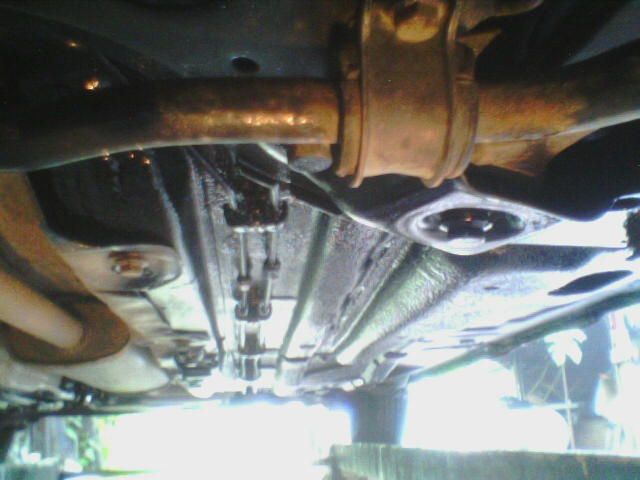

A skoro dzisiaj nie było ładnej pogody to znak że już niedługo zima a wtedy nasze autka są narażone na "rudą"wiec przy okazji postanowiłem uzupełnic konserwację podwozia i profili i w ruch poszedł kompresor...........fotki dziwne wyszły bo starałem sie oswietlic efekt pracy lampką ale ogólnie stwierdzam ze prócz płynu do spryskiwaczy do zimy balwanek.gifjestem gotowy brawo.gif275456677-050913_110641.jpg275456677-050913_110656.jpg275456677-050913_110725.jpg275456677-050913_110751.jpg

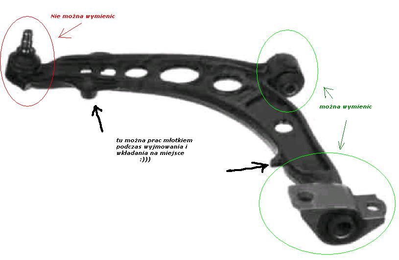

Tak naprawdę to nie wiem co to trzpien....jesli chodzi Ci o gałkę wahacza (czerwona)to niestety ale wówczas trzeba wymienic cały sick.gifinne jego elementy da sie wymienic(pewnie przewidziano to bo dwa razy sie wymienia a potem wahacz wink.gif
Wszelkie próby remontów,napraw =regeneracji tego akurat elementu budzą u mnie grozę i screwy.gif bo w wypadku uszkodzenia to pupa.gifbut.gifi czacha.gif koło sie urywa i tragicznie to sie może skonczyc 275460567-wahacz.JPG
Dzieki, chyba chodzi mi wlasnie o ta galka.
W ASO AutoKrak wsadzili mi punciaka na szarpaki i powiedzili ze trzpien od prawego whacza halasuje, pewnie tu uzywaja troche innej terminologi:)
> innej terminologi:)
ja nie wiem nie znam sie na nazewnictwie bo są dwie jedna własnie od wahacza a druga od drązka kierowniczego wink.gifi tak nawet sie to mówi w sklepie ale fachowo może i tak to sie nazywa.
Fakt jest jeden da sie to sprawdzic bo kązdy hałasuje w innych płaszczyznach (kiedys poruszałem ten temat przy wymianie własnie koncówek drazka kierowniczego )
