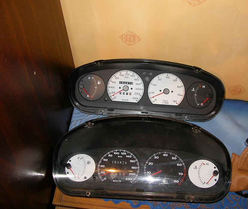

Licznik HGT pasuje do 1.6 manual
Witam panowie do niedawna dał bym sobie rękę uciąć że 5C nie podejdźe do 4C
Już chciałam przekładać same tarcze zegarów, tak mnie naszło na przekładkę licznika i zobaczenia co się będzie działo. Obroty zachowują się tak samo ja w starym, confused.gif po rozebraniu okazało się że budowa obrot. jest identyczna.
Ja przełożyłem do licznika HGT paliwo i temp bo nie podoba mi się całość biała
dodam tylko że licznik z HGT to 1996 a 1.6 to 1997 manual
> I gdzie ten manual ?
Licznik pasuje bez problemu i działa tak jak w 4 cylindrowych
