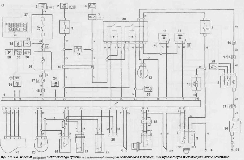

wydaje mie sie ze komputer jednak niema stalego zasilania wprost z aku, a dostaje zasilanie na pin35 dopiero po zaplonie, poprzez przekaznik podwojny (pin1) ktory jest zalaczany z pinu4 ECU ok.gif wiec jesli nie masz zasilania na ECU to moze nie podlaczyles zasilania po stacyjce do ECU hmm.gif czyli do sprawdzenia pin6 ECU czy po przekreceniu kluczyka pojawia sie tam napiecie ok.gif jesli sie mysle to niech mnie ktos poprawi icon_rolleyes.gif
najlepiej pokaz mu ten schemat (niech niezwraca uwagi ze jest do 900ki), dosyc dobrze jest to na nim pokazane ok.gif
