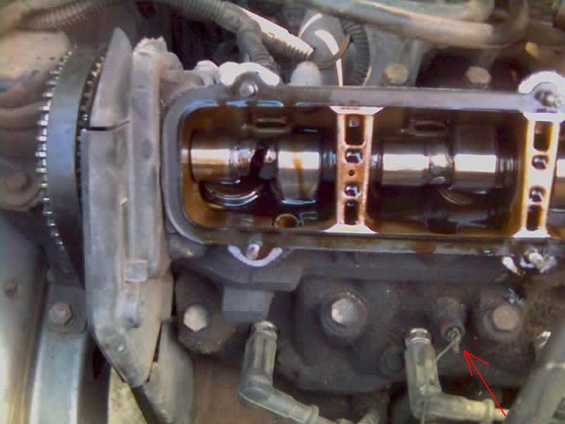

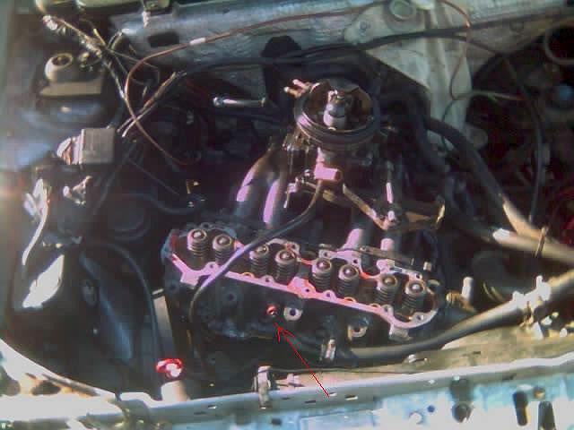

Sorry, czujnik masz w głowicy między pierwszym, a drugim cylindrem, nad świecą wink.gif
> Co to za szrot..?
> To była mega -potężna jednostka napędowa 1,4 w moim łuno
