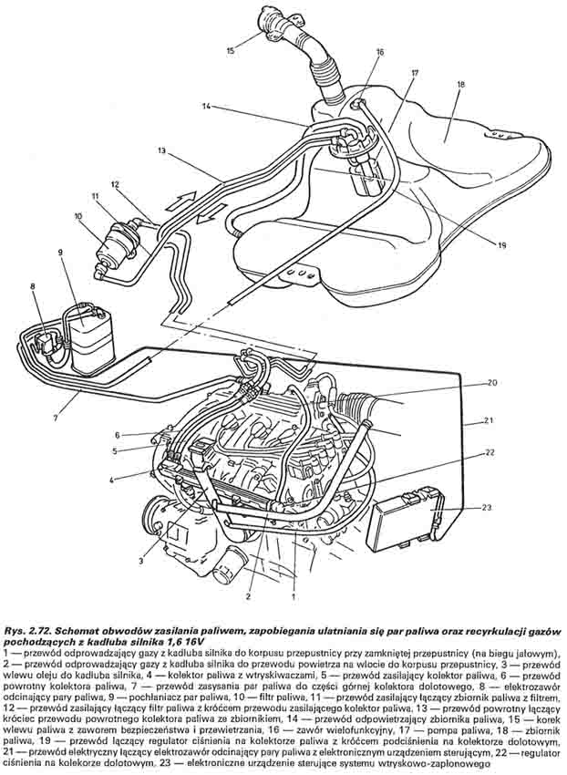

Mam to samo ale teraz się jakby nawarstwiło i wg Zembowicza to jest przewód odpowietrzający ,który łączy bak z pompą paliwa w załączniku rysunek.
Tylko czy przeczyszczenie tego przewodu coś da?
nic to nie da... zbiornik jest podciśnieniowy i taki już jego urok... to raczej wina samego pistoletu niż auta...
