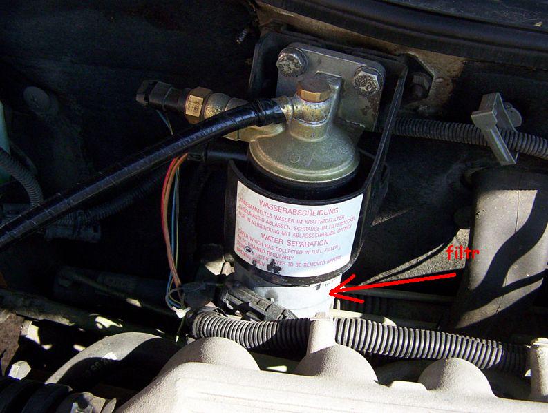

nie wiem jak jest w Isuzu ale u mnie filtr paliwa to jest ta cala metalowa puszka (foto) i z nia jest ten plastik, nie ma zadnego wkładu poprostu materiał filtrujacy jest w tej puszcze fabrycznie zamkniety i juz...
tak wiec nie musiałem wykrecac plastiku bo wyrzuciłem to wraz z filtrem i dałem nowy..
