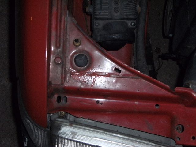

http://www.wrzuta.pl/obraz/8l13X8tvhY/dddd tutaj masz fotke "TEGO"

Kontynuując rozmowę z oceta zeby.GIF Na PW fotka nie chce się załadować to dam ją tu zeby.GIF
Słuchaj, u mnie jest taki gumowy amortyzator (ten czarny okrągły wihajster) w pasie przednim, a raczej w bocznym odciągu icon_rolleyes.gif Poszukaj czy go u Ciebie też nie ma w CC i wtedy zamontuj te szpilki w jego miejscu zlosnik.gifok.gif
Q biglaugh.gif juz mam opis gdzie, czym i jak montowac;)
