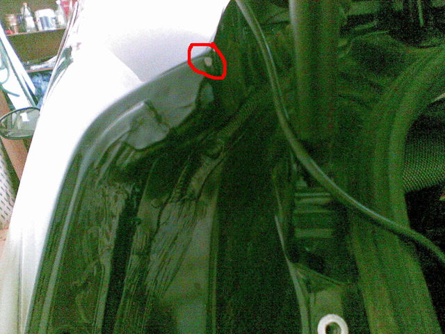

Teraz przyszło mi wymienić żarówkę w tylnej lampie i po odkręceniu owej lampy okazało
się, że jej górna część (sam taki czubek) dotyka do blachy w związku z czym zdarty jest
lakier i podkład.
Żeby było jasne na fotce jest to miejsce. I z drugiej strony jest tak samo.
Trochę szkoda żeby ruda zaczęła zjadać nowe auto i to od góry więc sprawdźcie u siebie.
w newralgicznych miejscach podobnie jest w PII i od dawna mam przuklejona folie/tasme. nawet seryjnie bylo przyklejone.
Niestety w Fiacie trzeba zawczasu poprawić fabrykę w niektórych miejscach oslabiony.gif
