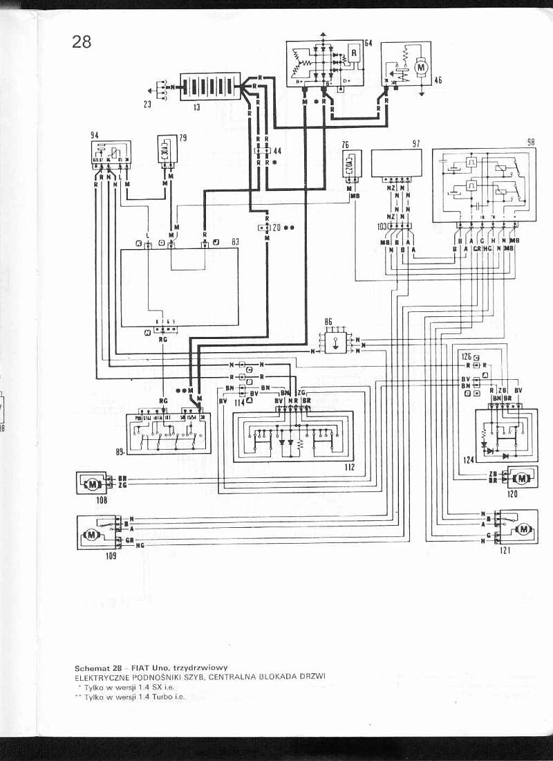

Wrzuć ten schemat, dołożyłbym sobie taki przekaźnik. Mam orginalną wiązke do elektrycznych szyb i nie bardzo widziałem tam miejsce na przekaźnik hmm.gif
legenda :
94- przekaźnik
79- bezpiecznik
112- przycisk kierowcy
