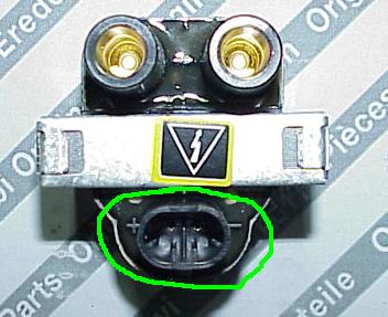

mianowicie interesuje mnie gdzie można by było dostać wtyczki do cewki 1.1 sporting zaraz przy wtyczce ukruszył mi się kabelki i chodzi na 2 gary :/ ewentualnie czy ta wtyczka jest rozbieralna ?? jakieś rady ?? hmm.gif

Zrób fotkę którego dokładnie elem. Ci potrzeba, jeżeli chodzi Ci o elem. cewki to będę w stanie załatwić nowy

chyba ze serwis ale najbliższy mam w Tarnowie:/ dokładnie to jest wtyczka która jest wpięta w cewke dokładnie o tą mi chodzi :

Możesz też zapytać jakiegoś elektryka samochodowego gdzie takie cuś dostać smile.gif

na 90% taka sama wtyczka jest przy przednich kierunkowskazach i przy czujniku wstecznego biegu. Sprawdz czy pasuje i poszukaj takiej na jakimś autozłomie. Albo popatrz w innych instalacjach do innych samochodów. Na kolejne 90% w instalacjach elektrycznych starszych opli tez są takie wtyczki.

wtyczkę jedną mam jak będę potrzebować drugiej do wymiany bede pisał znalazłem na szrocie zeby tylko nie cewka bo nie uśmiecha mi sie dawać kolejne 80zł :/ dziś pośturam to napisze co sie działo:D

To mówie, tylko wtyczki w cewkach zamienic (jakby zmienić cewkę na tą drugą) i sprawdzic czy te same gary będą chodziły smile.gif

cewki w 100% sprawne tylko zmieniłem wtyczkę i nie chodziła jedna dalej ale doszliśmy do wniosku czy :
gdy masa z silnika do karoserii nie miala dobrej styczności i nie palił czasem poprostu nie przekręciło rozrusznikiem to mogło przypalić troszkę kabelki do cewki ??
