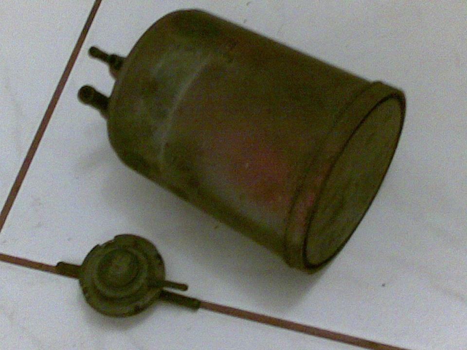

Duszenie przy wcisnieciu gazu ostanio udalo mi sie opanowac otorz wymiania czujnika podcisnieniowego, mechaniz mi przewody i kanaly dolotowe przeczyscil i pomoglo, astrix smiga jak nowy, dodatkowo mechanik tlumaczyl to tym ze sporo wegla dostalo sie z filtra weglowego a to przez jakis zaworek ktory tez wymienil. Jak cos to moge podeslac zdjecia filtra i zaworka.

To tak jak obciecalem wrzucam zdjecie filtra z ktorego sie rzeczywiscie sypie wegiel i zaworek ktory sie zacinal i przez niego wchodzil wegiel i zapychal ktory rownierz spowodowal zle wskazania map sensora

To nie filtr, tylko zbiornik magazynujący opary paliwa z baku.

Nr 8 07 223.
