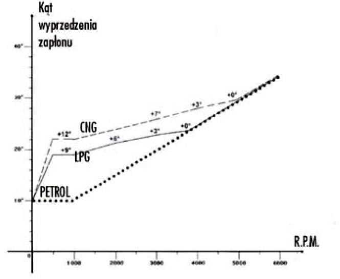

No właśnie , dlatego działa "prawie". Znowu przypomnę się z wykresem wyprzedzenia dla gazu gdzie widac że nie powinno to być stałe.
