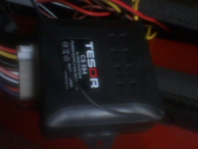

Sterownik CS 584 do centralki w bravie.
kupilem sterownik cs 584 do bravy,meczylo mnie to otwieranie z kluczyka,wszystko dziala ok,mam jedno pytanko niewiem jak podlaczyc klape bagaznika,ze sterownika jest wyprowadzony kabel na klape(fioletowy)czy musze dokupic kakis silownik do klapy?i jeszcze jest jakies podl pod zaplon (rozowy)gdzie to podpiac?jak byscie mogli prosze o jakis schemat tyh 2 kabli... confused.gif w zalaczniku jest zdjecie tego sterownika...

a do czego chcesz go podłączyć?
a gdzie ci się pojawia napięcie po przekręceniu kluczyka?

wedlug schematu ten rozowy mam podpiac pod pradowy pod stacyjke jak tak zrobie niema zadnej roznicy,a ten od tylnej klapy?w schemacie kabli od bravy nic niemam??????

bo w bravie nie ma siłownika w klapie!
to musze dac spokoj , dzieki prate...
Dołóż siłownik do klapy - będziesz miał otwieranie ... cyk - z pilota cool.gif
Tak wlasnie zrodilem w peugocie 306 i s felici.dzieki kolego.
