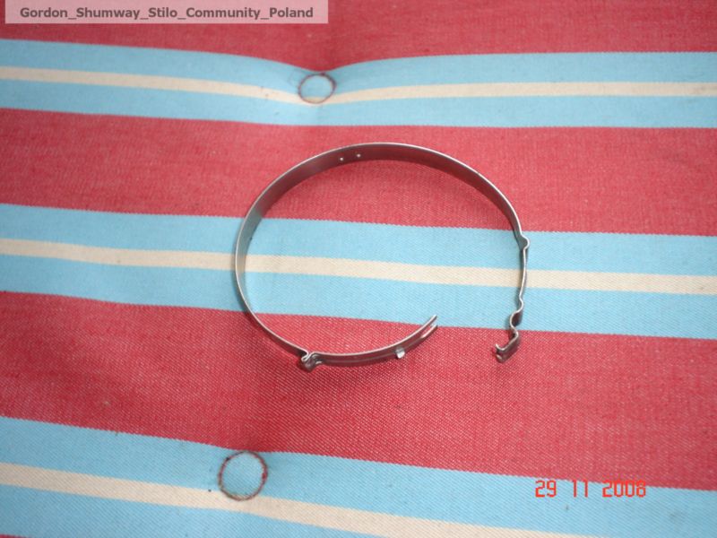

Przewód dolotowy spięty był jednorazową opaską, co nasuwa podejrzenie, że pracownik ASO w ogóle rzeczonego przewodu nie zdejmował, jak na mój gust tego typu opaski są zakładane w fabryce na pierwszy montaż ... tu proszę o komentarz ok.gif
Jak bez zdejmowania przewodu dolotowego można wyczyścić przepustnicę ? niewiem.gif
Też tak sądziłem, ale obserwowałem kiedyś w ASO jak ją zdemontowano, a później ponownie zamontowano. Spróbowałem sam i jest to całkiem proste. U siebie taką opaskę zdejmowałem już kilkakrotnie przy okazji wymiany filtra powietrza.
dobrym klejem jest Bizon Epoxy (dwu skladnikowy) - kiedys w starym aucie mocowanie zapinki dekielka dzieki temu klejowi dorobilem. ojciec zarowki wymieniaj i ulamal haczyk w obudowie reflektora ktry dociaga dekiel. ze szprychy dorobilem haczyk i przykleilem go do obudowy reflektora. do tej pory trzyma.
> a później ponownie zamontowano. <..........................>
