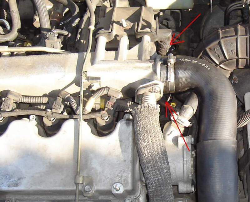

Czy ktoś może mi doradzić, chodzi o to, że jak teraz zrobiło się zimniej na dworzu, po włączeniu na luz np.dojezdzajac do skrzyzowania, obroty czasem zatrzymuja sie na okolo 1200 . Dopiero jak przygazuje to spadaja do 850. Mam do wymiany termostat i nad nim znajduje sie cos takiego:
Przykład
Od tego odchodzą jakieś węże, które są brudne od oleju. Czy pompa ta może mieć coś wspólnego z obrotami, czy ma ona tez wpływ np. na przyspieszenie auta ? Do czego ona wogóle służy?
Jeśli masz CF-3 to może mieć wpływ na prawidłową pracę zaworka sterowania turbo , ale z obrotami silnika nie ma nic wspólnego .

Pompa podciśnieniowa niewiele ma do obrotów. Pewna nikła część
> podciśnienia wysterowuje w Cf2 tylko EGR reszta to serwo
> hamulców
egr mam zaslepiony, przed zaslepieniem było dużo mazi w kolektorze ssacym. Czy niesprawny egr, ale zaślepiony może na cos wpływać? W okolicach kolektora ssacego znajduje sie też jakis cienki węzyk, też dośc brudny od oleju.
