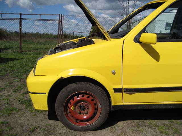

znosiło mnie lekko do prawej...
to pojechałem sobie ustawić zbieżność o czym założyłem już wątek. Zajechałem pan wchodzi pod auto poustawiał i pyta czy nie miałem konfliktu z krawężnikiem? na co ja clown.gif bo nie miałem. Okazało się że mam jedno koło cofnięte o pół centymetra i będzie mnie znosić mimo ustawienia zbieżności. Facet konkretny mówił że kiedyś przy wymianie wachacza lub amora powinno sie ustabilizować. Pany a co wy na takie podejście?

Trzeba zbadać który element jest odpowiedzialny za skrzywienie. Gdzie byłeś na zbieżności ?

Jedz do jakiegos dobrego blacharza zeby pomierzył specjalnym przyrządem i zobaczyl co jest krzywe. Jeśli sam wachacz to koszty groszowe. Jeśli sa przesunięte punkty mocowania zawieszenia to nie warto sie bawić.

jak widać na fotach może nie aż tak jasno to widać jakbyło w rzeczywistości koło było cofnięte 2 cm
