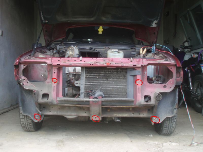

A ma ktoś jakieś doświadczenia z wymiana przedniego zderzaka? Tu chyba jest więcej śrubek do odkręcenia.
2 śruby z boku poprzez błotnik i kawałek płaskowniczka- widać po ściągnięciu- odchyleniu nadkola
2 śruby na śrubokręt krzyżak po ściągnięciu atrapy
3 śruby na dole zderzaka- 2 po bokach i jedna na środku-> patrz załączniki
