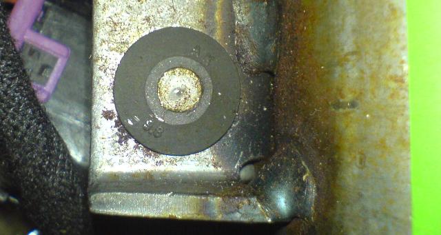

Siemka
Dzis przyszla do mnie stacyjka którą zamowilem na alledrogo i mam mała zagwostke, poniewaz niemam zielonego pojecia jak ja odkrecic od kolumny kierowniczej patrz foto
mial ktos z tym do czynienia???
lub migomacik i dospawać nakrętke ,kolejna opcja to przecinaczek i odkręcamy waytogo.gif do swojego auta też kup takie z urywanym łbem waytogo.gif
> odkręcamy do swojego auta też kup takie z urywanym łbem
hmm.gif A ori nie są ukręcane ?
z migomatem i pilka to bym mial maly problem jakbym chcial odkrecac stacyjke w aucie sick.gif
