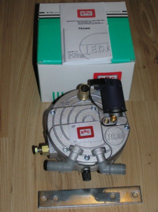

Czy w parowniku BRC 100KW jest śrubka od regulacji wlnych obrotów ? Jezeli jest to prosił bym o jakąś instrukcję w którym miejscu.
Mam takie objawy że na zimnym silniku faluja mi obroty, czasem spadają do 0 i silnik gaśnie. Objawy narastają wraz ze spadkiem temperatury na zewnątrz.

Jaki to konkretnie jest reduktor?
Jeśli to Tecno to ta radełkowana, mosiężna. Ale reguluje się nią skład mieszanki, żeby nie było ani za bogato ani za ubogo (co jest gorsze)...
> Z wyglądu taki
By-pass biegu jałowego to będzie ta radełkowana śruba pod elektrozaworem.
