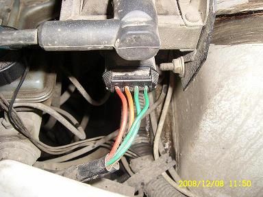

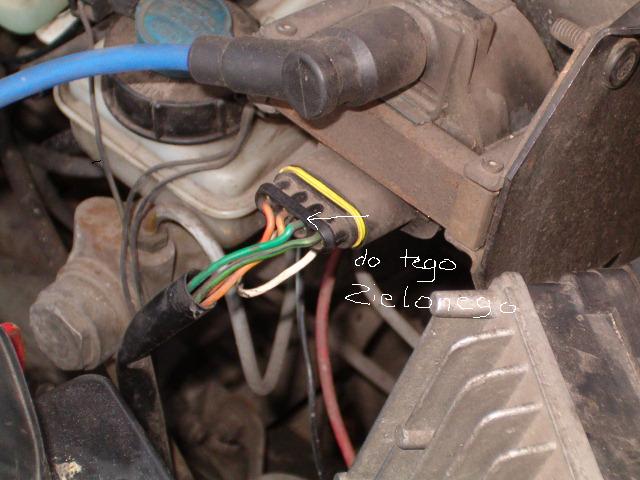

a dzisiaj jeszcze zalaczam fotke moich kabelkow dochodzacych do cewki i powiedzta mi w ktory przewod mam wpiac sie zeby zlapac sygnal obrotow..???

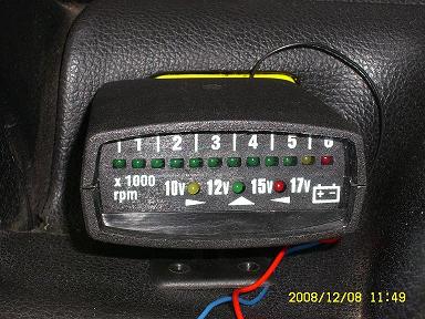

no i jeszcze fotka obrotka tego najzwyklejszego niestety nie umiem trzech zalacznikow dorzucic w jeden temat ani dac fotek pod wiadomocia..

a nie jest to obrotek do diesla?? skalowanie do ledwo 6krpm
Tak do diesla. wiec bezie źle wskazywał obroty na benzynowym silniku
W "instrukcji obsługi" z pierwszego postu jest napisane, że najdłuższy przewód połączyć z cewką zapłonową, a tego raczej w dieslu nie ma...
A co do tego "czerwonego pola" przy 6000 rpm to jest ok. To ma być do samochodu, a nie motocykla-szlifierki smile.gif

na 100 % benzyna tylko teraz kwestia jak to podlaczyc do cewki..do ktorego kabla zielone 2 szt czerwony i pomaranczowy.. do czerwonego raczej nie...zostaja 2 zielone i pomaranczowy..?? buu.gifbuu.gif

Obrotek analogowy jest odporny na niewłaściwe podłączenie, tzn. nie ulegnie uszkodzeniu w momencie podłączenie napięcia do przewodu sygnałowego. Nie wiem jak jest z takim elektronicznym. Osobiście to zaryzykowałbym i podłączał po kolei do każdego przewodu aż zadziała smile.gif
W 1.4 mam podłączone z tym kablem.
A z tego co pamiętam to w 1.0 też był w tym miejscu.
