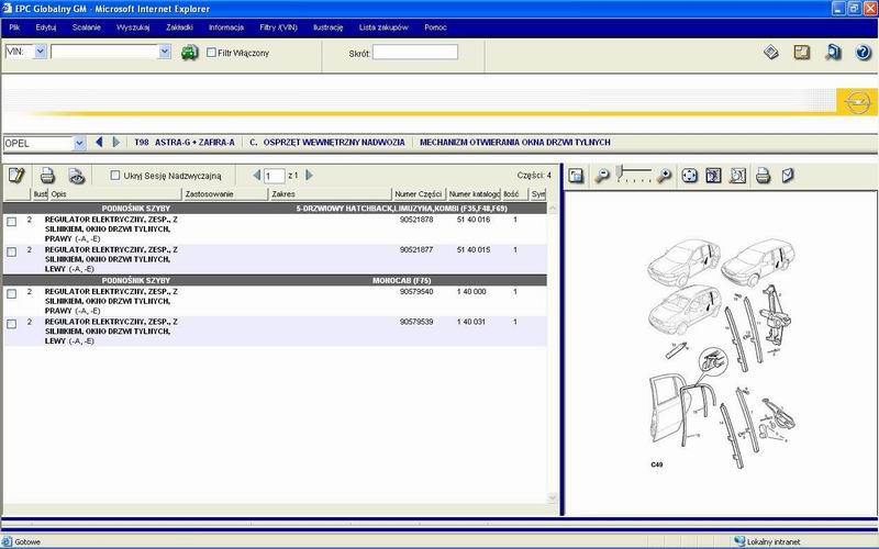

Czy podnośniki elektrycznych szyb do tylnich drzwi
z Opel Zafira A będą pasowały do Opel Astra G (II) ?
z góry dziękuję za pomoc.
Według EPC tak.
Poniżej masz numery katalogowe.
> Według EPC tak.
Akurat z EPC wynika, że są inne -> mają inne numery (Zafira to monocab). Pomimo innych nr pasować mogą, mechanicznie i elektrycznie, ale w ciemno nie kupowałbym. Pozdr.
Ok. Jasne że tak smile.gif Dzieki za czujność.
Siedzę w domu z gorączką i to są efekty.
Autora wątku przepraszam za zamieszanie.
