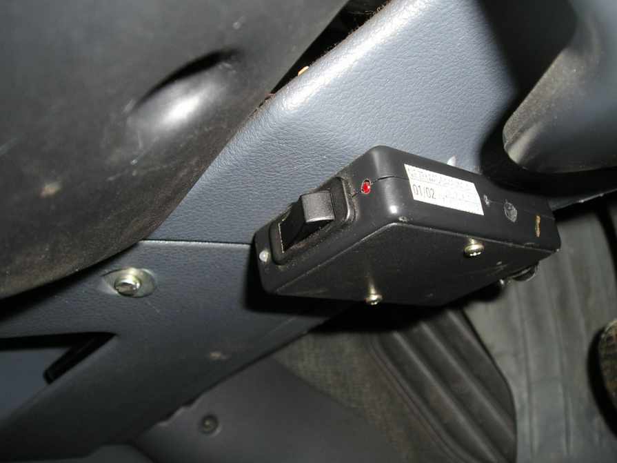

jaki może byc koszt by wymienic przełącznik do gazu obecnie mam taki a chce jakis taki mniejszy i w innym miejscu

Myślę, że w 50pln się zmieścisz. Twój przełącznik posiada wewnętrzny przekaźnik, którym odcinano wtryskiwacz. Gdy kupisz nowy np. taki przełącznik to dodatkowo musisz kupić przekaźnik do odcięcia wtryskiwacza. Przerabiania jest kilkanaście minut. Odcinasz starą kostkę i dolutowujesz nową + dołożenie przekaźnika.
> przekaźnika.
