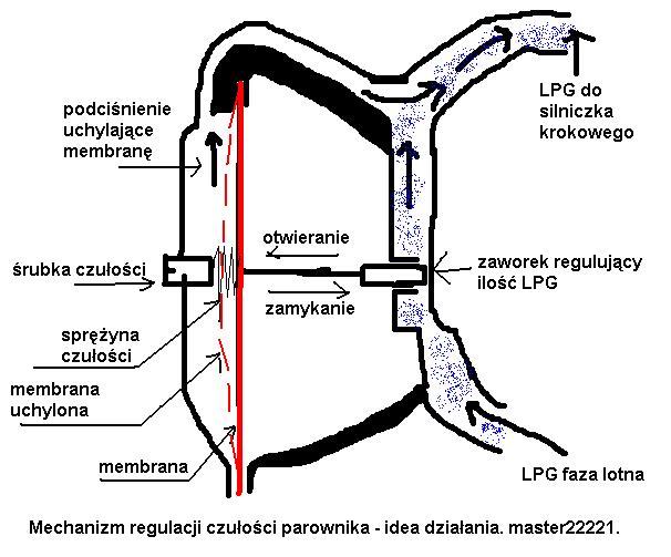

Jak wyżej, śruba czułości napina sprężyne, która przeciwdziała otwarciu zaworu przez membranę napędzaną podciśnieniem. Tak to w 1 zdaniu działa. Jak membrana nie jest naprężona, tylko flak, to tak działa, a raczej nie działa.
> krecac np. w prawo sruba od czulosci co robie? jakiego skutku
> powinienem oczekiwac?
W sprawnym parowniku działa to tak:
Uwaga: rysunek jest poglądowy, w rzeczywistości podciśnienie jest z prawej strony membrany, membrana wychyla się w prawo, a zaworek jest połaczony z nią za pomocą dźwigienki - chodziło tylko o wytłumaczenie jak działa regulacja.
- wkręcasz śrubkę => napinasz sprężynę => podciśnienie mniej wychyla membranę => zaworek połaczony z membraną mniej się otwiera => silnik dostaje mniej gazu przy tym samym podciśnieniu, bo parownik jest mniej czuły. Jak przedobrzysz, czyli wkręcisz za bardzo, to podczas zmian (głównie przy ruszaniu) obrotów krokowy będzie się otwierał starając się wzbogacić mieszankę, w skrajnym przypadku osiągniesz zjawisko zwane dziura w obrotach oraz możliwe strzały w dolot.
- wykręcasz śrubkę => zwalniasz sprężynę => podciśnienie więcej wychyla membranę => zaworek połaczony z membraną bardziej się otwiera => silnik dostaje więcej gazu przy tym samym podciśnieniu, bo parownik jest mniej czuły. Jak wykręcisz za bardzo, to poza zwiększonym spalaniem zaobserwujesz, że przy zmianie obrotów krokowy będzie się nadmiernie zamykał z powodów j.w.
Podsumowanie: jeśli masz zuzyte membrany to nie uda ci się wyregulować instalki!!!
Pozdr.
