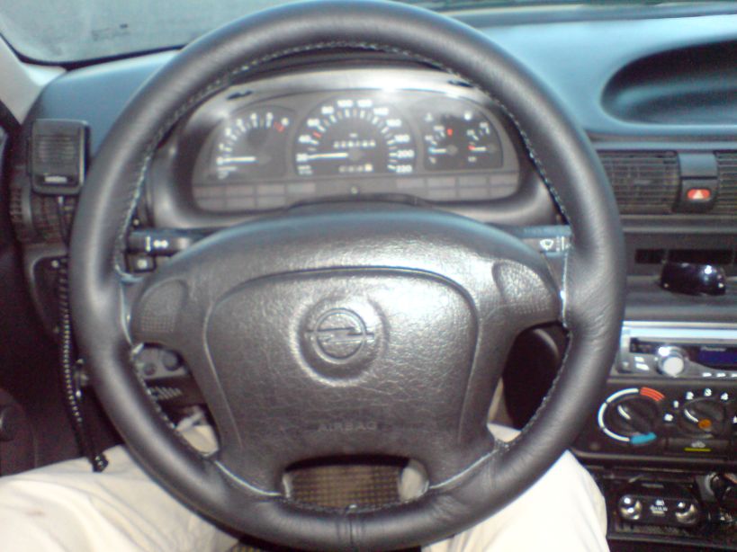

Zakupiłem pokrowiec tu: KLIK
Podając takie oto wymiary:
obwód zewn.: 121,0 cm
grubość: 10,0 cm
Uzyskałem bardzo dobry (wg mnie) efekt końcowy:
Skórka faktycznie niezłej jakości, a w wersji 'czarnej' bdb komponuje się z całą resztą. Nieco obawiałem się obszycia zgrubień na punktach 3mania kierownicy (9:15) ale skórka jest nieco elastyczna i nie było z tym większego problemu.
Zatem jak ktoś chce to można śmiało brać (podając sprawdzone w/w wymiary dla kierownicy z poduchą).
Aha - do obszycia użyłem dratwy szewskiej - udało się dobrać w zasadzie identyczną, którą była puszczona obszywka wzdłuż krawędzi.
Zajęcie trochę misterne ale odprężające i po godzince było gotowe palacz.gif
