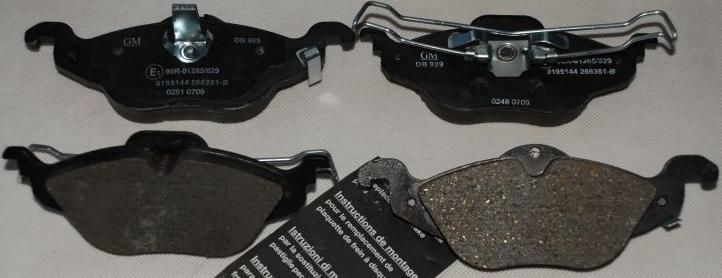

Są różne, ale akurat przy tym silniku w takim kształcie:
Zwróć uwagę na końce. Jedna strona tarczy ma haczyki i sprężynę na środku, a druga ząbki i sprężynę z drutu.
