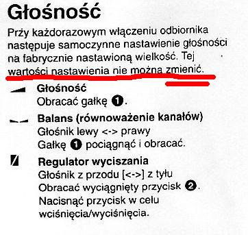

> Jak w CAR400 zaprogramować podstawowy poziom głośności?
w 400 nie ma takiej możliwości(opis w załączniku)
