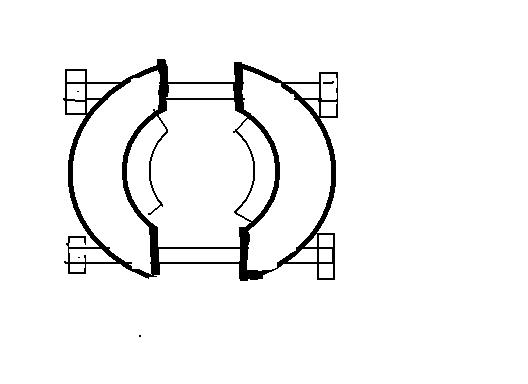

da sie ok.gif zaklada sie na ta pozostala czesc cos w rodzaju szczeki (patrz rysunek), zaciska, kladziesz pod prase i gotowe ok.gif
pozdr.
> da sie zaklada sie na ta pozostala czesc cos w rodzaju szczeki
> pozdr.
Patrzac na to zlosnik.gif to by mozna bylo dospawac po obu stronach dwa prety/sruby i tym polozyc na prase
> Patrzac na to to by mozna bylo dospawac po obu stronach dwa
sruby tam sa do zacisniecia tego ustrojstwa na lozysku, a cale ustrojstwo kladziesz pod prasa i wyciskasz sama piaste ok.gif
pozdr.
> pozdr.
zasade dzialania zrozumialem w sumie mozna by zrobic takie szczeki
