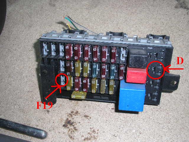

Mam przy okazji pytanie.
Będę montował te halogeny w SC Van z 2001 roku.
Czy w takiej wersji samochodu jest może już wiązka do halogenów?
Z halogenami dostałem wiązkę przewodów. Dwie kompletne złączki przy halogenach, z których wychodzą przewody i łączą się w kolejnej jednej złączce i tą jedną złączkę trzeba podpiąć do instalacji w samochodzie.
Dlatego pytam czy w tym moim modelu jest taka instalacja i gdyby było to w którym miejscu szukać tej złączki by się do niej podpiąć?
Ktoś pisał, że niektóre SC miały instalację do halogenów, a inne nie dlatego pytam.
Z góry dzięki za informację.
Jak będę zakładał halogeny to postaram się porobić fotki i może (jak znajdę czas) to zrobię prezentację i udostępnię.

najprościej sprawdzić otwierając skrzynkę z bezpiecznikami w aucie grinser006.gif

No tak, może i najprościej tylko, że to jest samochód mojego Taty, nie mój i nie poznałem jeszcze prawie żadnych tajników tego samochodu dlatego pytam o każdą pierdołę. Taki opis nic mi nie mówi.
A co ma być w tej skrzynce? Miejsce na bezpiecznik i przekaźnik? Są jakieś rodzaje skrzynek z bezpiecznikami? A może są miejsca na bezpiecznik i przekaźnik ale nie ma tam styków?
Gdyby ktoś mógł bardziej szczegółowo opisać to na co mam się przygotować lub co poprzerabiać, bo naprawdę nie wiem.
Zdobyłem schemat obwodu przednich świateł przeciwmgłowych i mniej więcej wiem o co chodzi ale teoria teorią, a praktyka i życie czasem pokazują co innego.
Może ktoś z Was podłączał halogeny, ma przetarty szlak i wie jak przeciągnąć ewentualnie kable, może są jakieś zdjęcia skrzynki bezpieczników. Tylko okazyjnie mam dostęp do tego samochodu i nie jestem w stanie przyjrzeć mu się na tyle by na spokojnie poszukać w nim tych wszystkich szczegółów.
Dlatego gdyby ktoś mógł pokazać jakieś fotki lub opisać czego gdzie szukać to byłbym wdzięczny.
jest jeden rodzaj skrzynki bezpieczników
dostałeś odemnie schemat i tam jest wszystko narysowane
jest tez narysowana skrzynka i zaznaczony bezpiecznik F19 i przekaźnik D one odpowiadają za halogeny jak nie ma w tych miejscach wystających konektorków żeńskich to sory wine tu ale instalacji brak

Dzięki, teraz już znów coś więcej wiem.
