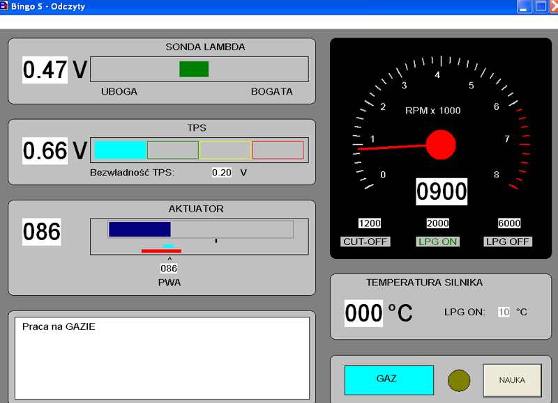

Padnięta sonda?

Mam interfejs i laptopa, może podpowiesz mi jak powinna wyglądać prawidłowa praca sondy w programie (Bingo S) smile.gif

Obrazka żadnego pod ręką nie mam. Jeśli elektronika steruje dawkowaniem paliwa, silnik jest nagrzany to wskazanie powinno oscylować wokół wartości 0,45-0,5V w amplitudzie rzędu minimum 0,4-0,5V i przeskoki pomiędzy górną a dolną wartością amplitudy powinny być szybkie. Tak, żeby przy wyższych obrotach na benzynie oscylacje miały częstotliwość przynajmniej kilku Hz.
Trzeba brać poprawkę że bingo może mieć ciut inny potencjał masy niż sonda i wskazania mogą byc przesunięte.

badanie sondy nie robi się na jałowym. Jeżeli masz wykres oscyloskopu do ustal 2000rpm i skok 0-1 powiniem być co sekundę
Według mnie przy tak ograniczonym zakresie pracy silnika krokowego gazowego jak widać na załączniku sonda lambda ma prawo nie oscylować, rozszerz zakres pracy silnika krokowego na próbę na ok +/_ 30 kroków i zobacz co sie wtedy dzieje, mozesz też przyspieszyć prace silnika krokowego w zakładkach Opcje/Zaawansowane ustawienia pracy silnika krokowego np na +10 na wolnych obrotach i wtedy popatrz co sie będzie działo.

Interfejs to Viaken. Zaobserwowałęm ciekawe zjawisko - program Bingo odwiesza się po wyjęciu wtyczki USB z laptopa. Po ponownym włożeniu zaczyna działac po kilku s ale po 1...30 s znowu się zawiesza. Wyłączenie programu antywirusowego link nie pomaga. Zdążyłem zaobserwowac podczas jazdy na nagrzanym silniku, że napięcie na sondzie lambda zmieniało się od 0,11V do 0,83 V i oscylacje były szybkie - na oko gdzieś 1 Hz. Czyli sonda pewnie jest OK ?
